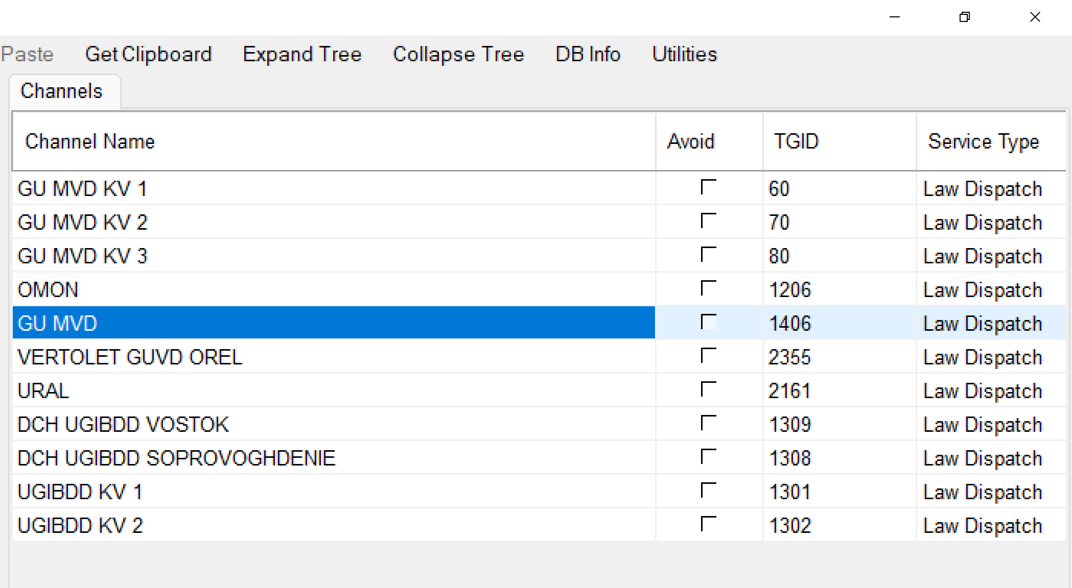

Кстати, а кто что слушает на больших мероприятиях, типа того же парада?
Мои каналы на скрине, но я давно не включал Uniden, может, что-то там поменялось или добавилось, типа каналов взаимодействия или управления?

60 общегородской, трассы, особенно 6 ДПС Садовое сегодня работали. Остальные в своих. Единственное не понял 1 и 2 ОПП в каких работают. Сегодня были в UHF. Антенны у них были пеньки. 1 кремлевский и 2 СБ сопроаождение колонн каждый в своем и на 60

Расскажите пожалуйста что за программа у вас?

Не автор, но это proscan. Очень рекомендуется если хотите слушать и писать. Да и редактор базы мне там нравится больше чем в sentinel. Хотя у ARC536PRO еще удобнее, в стиле excel, но по остальным фичам он какой-то никакой, да и стоит дороже.

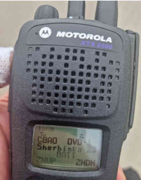

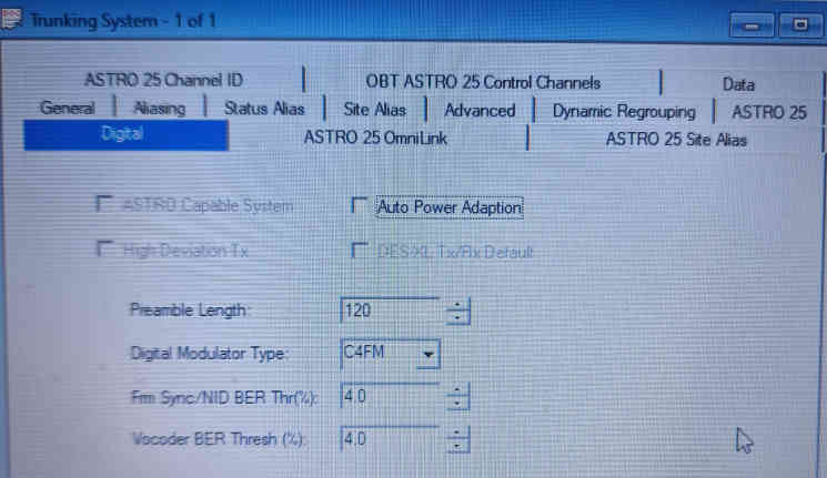

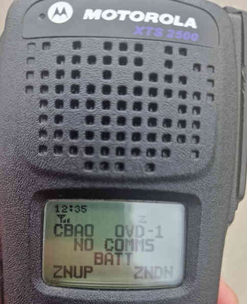

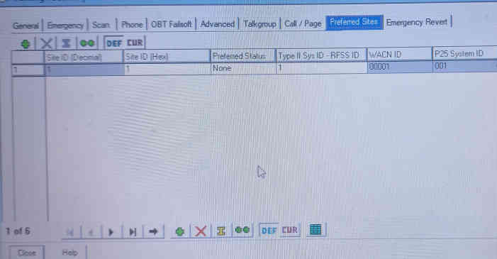

День добрый. Коллеги, подскажите почему, где бы я не находился балалайка всегда пишет что я сижу на Щербенке. Нахожусь в СВАО. Уровень приема- видите. Нажимаю скан сайт- все равно щербинка. Сразу скажу- привязки к сайту нет и никогда не было.Редко прыгает на щуку или химки. В остальном всегда щербинка. Подскажите пожалуйста,где в кодплаге это отключить.Не нашел.

значит привязка ЕСТЬ, и твоя задача найти ее. хтс не апх, дурке с роумингом почти не подвержена.

Вот и я о том же, странно....- в привязке ничего нет. И никогда не было. И второй- если все же имеет место такое быть, подскажите пожалуйста, где это убрать? Странно то, что в СВАО щербинский сайт не добьет, и по привязке групп не варик. ВДНХ в эфире слышу ,но скан сайт показывает щербинку.

названия сайтов задаются руками, а ограничения в персонах.

По поводу первого, названий сайтов, это понятно. А в персоналии ( их много у меня) ни в одной нет ограничений. Вчера был с утра на севере- щербинка опять, хотя прием сказочный. Вечером на юге МСК, показывал каширку. Иногда спрыгивал и опять на щербинку. При всем этом ну нет ограничений. Все сайты показывает. Но при сканировании сайтов- в 99,9% щербинка и хоть ты что. Куда тыкнуть что бы это исправить без лишней воды?

ну смотри айди сайтов. ущербинка 1-23, и ее не может быть на севере. где-то у тебя явно что-то не то, либо щербинке воткнули дубль.
